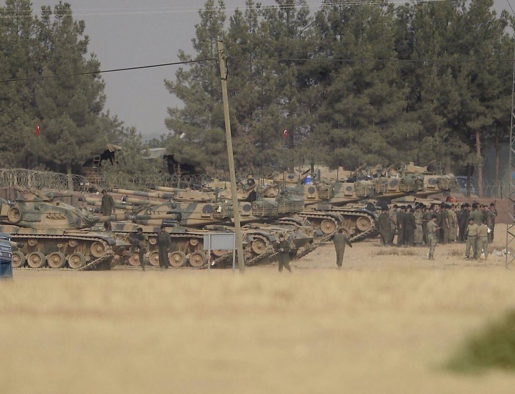

Wenn du darauf hinauswillst, dass es sowieso noch viele Nutzerstaaten des M88 gäbe - die meisten dieser Armeen haben eines gemeinsam: Sie verwenden nach wie vor den mittleren Kampfpanzer M60 in signifikanten Stückzahlen! Österreich hat seine M60 vor 20 Jahren außer Dienst gestellt.
https://twitter.com/metesohtaoglu/statu ... 8160215040
https://twitter.com/aybarsbtr/status/886301400438890497
https://www.facebook.com/tcsavunma/post ... 4100452629
https://el-gr.facebook.com/ekprosoposge ... tn__=-UC-R
https://www.facebook.com/ekprosoposges/ ... 54/?type=3
https://www.facebook.com/ekprosoposges/ ... 13/?type=3
