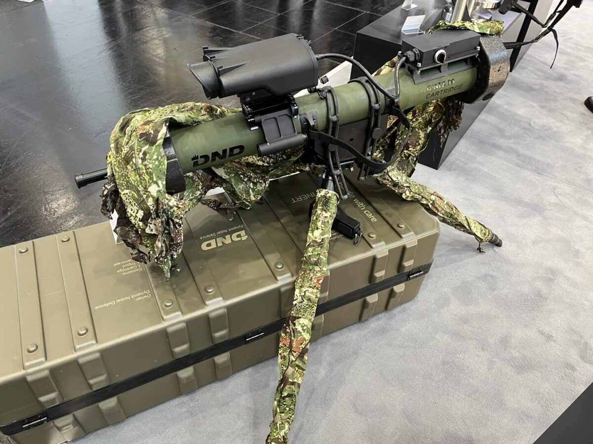

Was ist das und wurden diese Dinge schon beschafft?

  • C²ATS – Dynamit Nobel Defence stellt intelligentes Panzerabwehrrichtminensystem vor
    https://www.hartpunkt.de/c%C2%B2ats-dyn ... ystem-vor/
    Dynamit Nobel Defence (Stand 7A-228) stellt auf der Enforce Tac 2024 das Konzept des C2ATS (Command & Control Anti-Tank System), ein infanteristisches Sperrkonzept, vor. Die Grundlage bilden Effektoren derRGW90 oder RGW110 – Familie. Diese werden mit einer Sensor Suite auf einem Dreibein montiert und fungieren dann wie eine (weitreichende) Panzerabwehrrichtmine.
    C2ATS bietet verschiedene Modi: Im autonomen Modus liegt die Kampfreichweite derzeit bei 5 bis 100 m. Dabei nutzt das System sowohl IR-basierte als auch seismische Sensoren. Die Sensorik kann zwischen Personen, Rad- und Kettenfahrzeugen diskriminieren. Durchfährt ein Fahrzeug die „Detection Area“, so nimmt der IR-Sensor dieses wahr und das System erwacht vollständig zum Leben. In der anschließenden „Spot Area“ findet dann die Bekämpfung statt. Im „Bedienmodus Soldat“ entspricht die Reichweite der Kampfentfernung des jeweils eingesetzten Effektors. Hier übernimmt ein Soldat aber die Auslösung („Man in the Loop“).
    Reichweite und Kampfentfernung könnten in der Zukunft noch gesteigert werden. Über die Sensorsystem-Auswahl und den Hersteller als Partner ist noch nicht final entschieden. Über eine Fernbedienung kann das System eingestellt werden. Und es ist bei Bedarf auch wieder aufnehmbar. Auch kann der Nutzer eine zeitliche Wirkbegrenzung einstellen.
    https://defence-network.com/infanterist ... nzept-vor/

Angesichts des Kontexts einer "Kaderfortbildung" glaube ich nicht, dass es hier um ein konkretes Beschaffungsvorhaben geht.
Mit dem "fahrzeuggebundenen Minenwurfsystem" dürfte das Skorpion² gemeint sein:
https://www.hartpunkt.de/bobcat-und-sko ... n-at2-vor/
https://www.edrmagazine.eu/mine-warfare ... -the-cards
