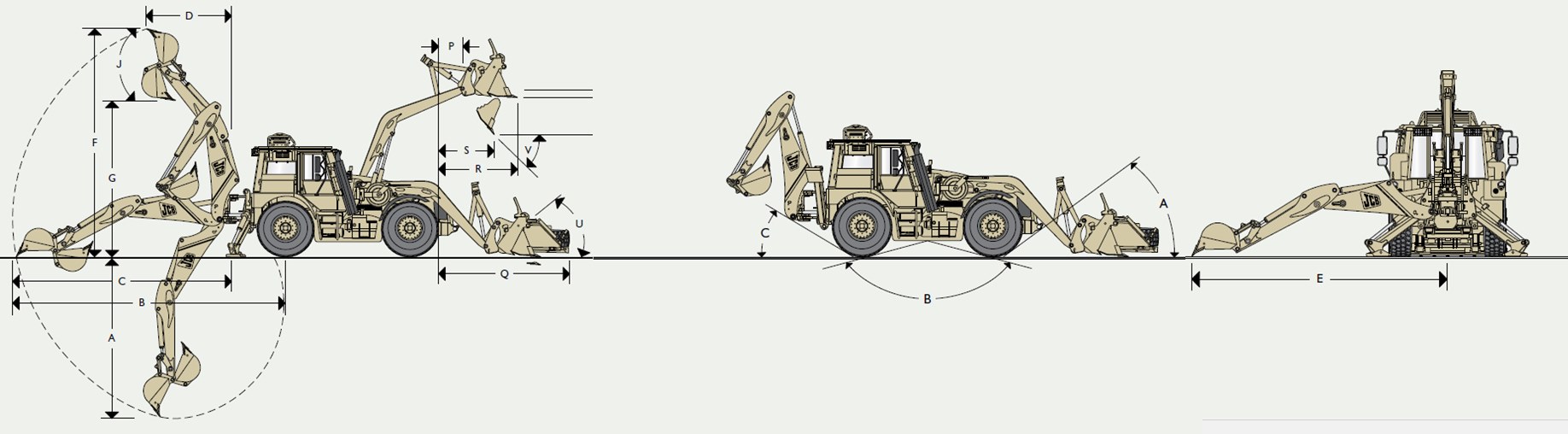

JCB fournira des engins de génie blindés à la Défense belge (14. Dezember 2020)
https://www.forcesoperations.com/jcb-fo ... nse-belge/
Angeblich wurden gepanzerte Frontlader vom Typ JCB HMEE (High Mobility Engineer Excavator) für ca. 5 Mio. EUR bestellt.
Beiträge: 29792
Re: Belgien: Neue EOD-Fahrzeuge ("Route Clearance Package")
https://www.facebook.com/DGMR.MIL.BE/po ... 283343982/
Das erste ACEV wird im ersten Quartal 2022 an Belgien geliefert. Es handelt sich um den JCB High Mobility Engineer Excavator. Das Schutzlevel des Fahrzeugs ist vergleichbar mit "Piranha", "Dingo" oder "Griffon". Es handelt sich um einen Teilersatz für die sechs Pionierpanzer. Eine Beschaffung des Moyen d'Appui au Contact (MAC), zur Ergänzung der ACEVs um 2027, wird noch untersucht.

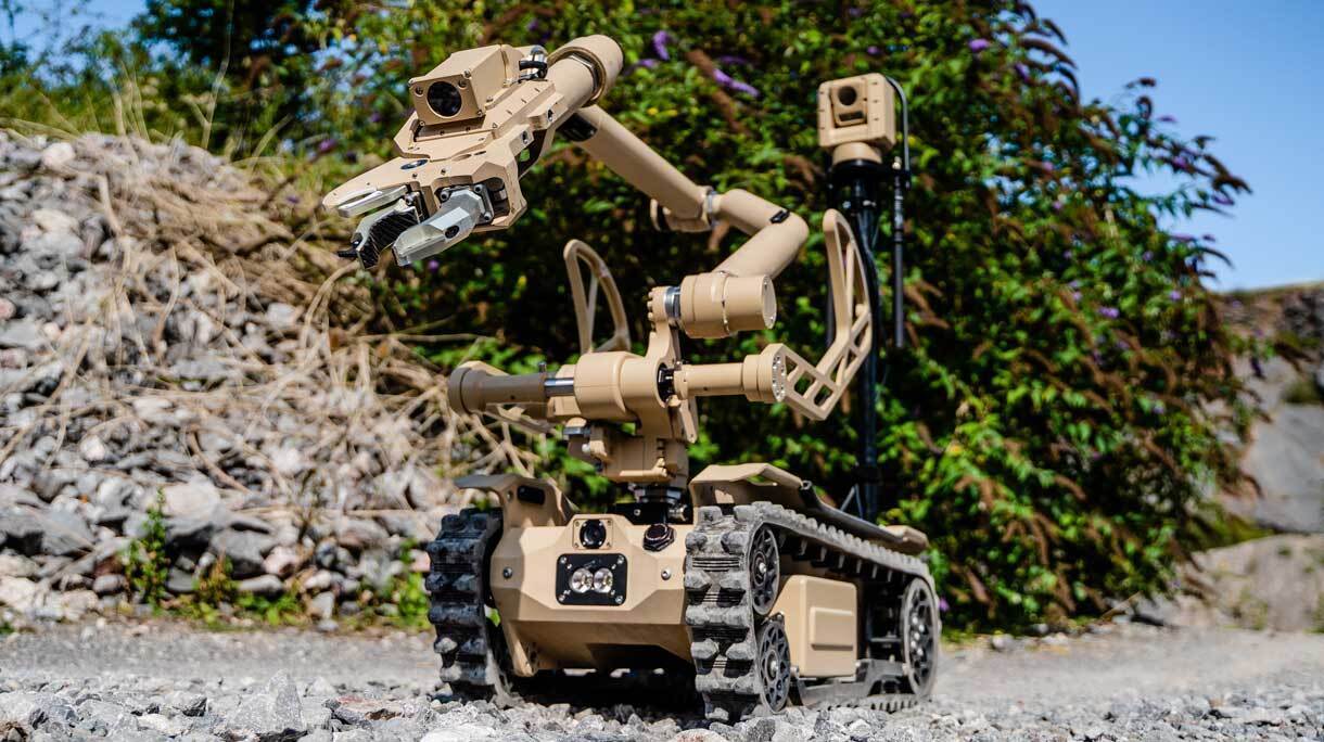

Belgium’s Ministry of Defence Selects L3Harris T4 Robots for Explosive Ordnance
MELBOURNE, Fla., June 12, 2025 — L3Harris Technologies (NYSE: LHX) has received a contract from Belgium’s Ministry of Defence (MOD) to provide 14 medium-sized T4™ explosive ordnance disposal (EOD) robots to defeat ground explosive threats.
The contract also provides Belgium with in-country support, maintenance and training as well as enhancements designed to counter improvised explosive devices.
