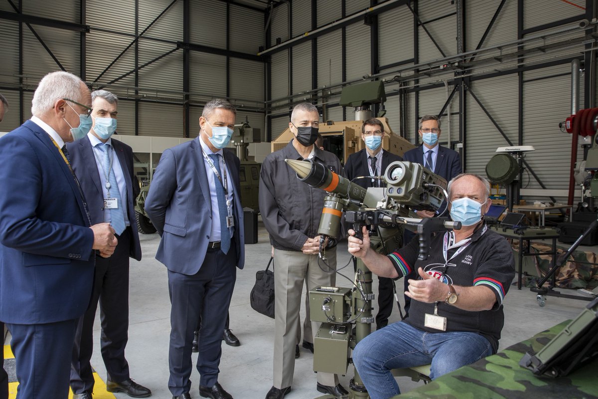

Passenderweise war der französische Generalstabschef vor ein paar Tagen bei MBDA zu Besuch und hat sich dort das System Sky Warden vorführen lassen (Sky Warden basiert auf LICORNE.):
https://newsroom.mbda-systems.com/mbda- ... as-system/
