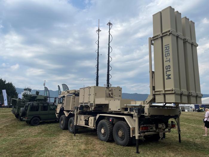

https://www.kleinezeitung.at/steiermark ... prioritaetEr durfte in dieser Woche das erste Abwehrsystem mittlerer Reichweite vom Typ Iris-T SLM für Deutschland in die Einsatzbereitschaft übernehmen. Zu Gast in Todendorf (Schleswig-Holstein) war auch Österreichs Airchief Generalleutnant Gerfried Promberger. Dass das Bundesheer ebenso auf das System des deutschen Herstellers Diehl setzt (ein Iris-T-Raketenwerfer ist übrigens am Airpower-Freigelände ausgestellt), sei noch nicht entschieden. „Ich gehe aber davon aus, dass es zeitnah passiert“, so Promberger.
https://www.facebook.com/tanner.klaudia ... cale=de_DE
