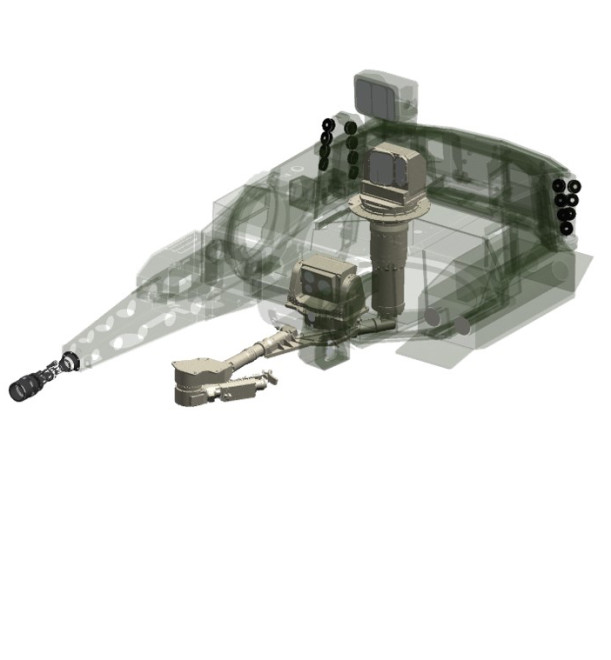

iceman hat geschrieben: Mi 6. Sep 2023, 21:57Pal mit 4000 m sind ja geplant, es fehlen ja auch noch die Fahrzeuge, die die Raketen abfeuern.
Die Konstruktion des SP30 lässt so eine Konfiguration nicht zu - vor allem nicht bei Beibehaltung der bisherigen Periskope von Kommandant und Richtschütze als Reserveoptiken:
https://www.flickr.com/photos/events-bu ... 0689616731
Die neue Hauptzieleinrichtung wird achsparallel zur Kanone in einem Behälter an der linken Seite des Turms montiert - vergleichbar mit der Feuerleitoptronik WAO (Hensoldt EOTS III) am Schützenpanzer "Puma":
https://www.hensoldt.net/products/optro ... ng-system/
https://www.flickr.com/photos/bundesweh ... 754273542/
https://www.psm-spz.de/technik/sichtkonzept/
Beiträge: 1965
Interessante Grafik.
Umgekehrt würde das aber auch bedeuten, anstelle der alten Zieleinrichtung, die als Reserve dient, hätte man Platz.
Warum erneuert man aufgrund von Obsoleszbeseitigung die Hauptzieleinrichtung und lasst dann trotzdem die alte drin?
