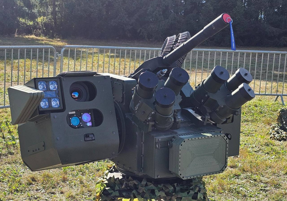

Danke dir.
Das es in diese Richtung geht war mir bewusst.
Ich frage mich ob hier weitere Wirkmittel kommen (wie am Foto zu sehen als 30mm aber halt auf Gestell oder ev. auch LKW) oder ob sie einfach einen Teil der upgegradeten 35mm Systeme bekommen?
