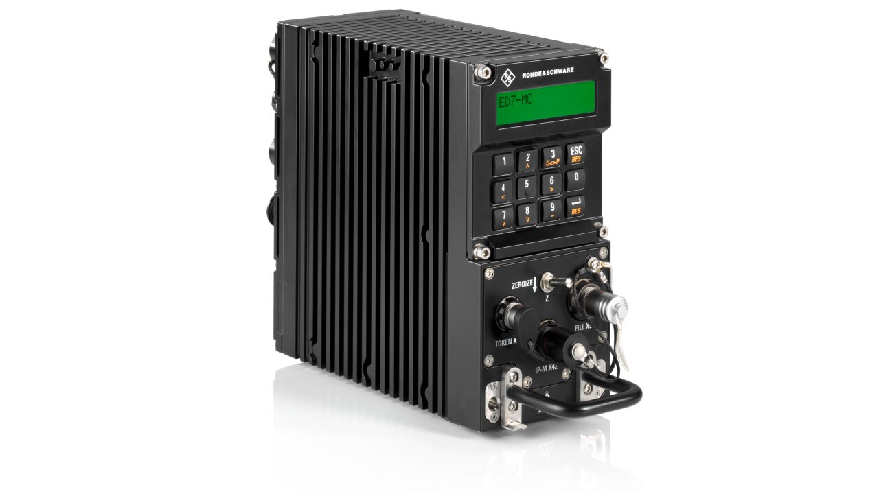

Im PEGASUS Luftsegment sind zwei Funkgerät Collins AR-1500 verbaut. Diese können nicht verschlüsselt funken. Um eine Verschlüsselung auf "GEHEIM"und "NATO SECRET" zu erreichen sind zusätzlich Kryptogeräte vom Typ Rohde und Schwarz Elcrodat 4-2 (ED 4-2) vorgesehen. Das ED4-2 nutzt einen Verschlüsselungsalgorithmus, der absehbar ausläuft und nicht mehr aktuell ist. Das genaue Datum, zu dem der Schlüssel deaktiviert wird, ist GEHEIM eingestuft. Das ED4-2 wird mit dem Auslaufen des Schlüssels obsolet. Daher ist das Nachfolgegerät Rohde und Schwarz Elcrodat 7 MC jeweils zu verbauen und das alte Gerät auszutauschen. Das ED-7 der Firma R&S ist grundsätzlich luftfahrttechnisch zulassbar, es fehlen aktuell noch wenige Tests, die nicht Gegenstand dieses Vertrages sind. Das Gerät ist als Teil der Gesamtzulassung PEGASUS im DEMAR-Raum zuzulassen. Die Geräte werden im Rahmen des Projekts Kryptomodernisierung Bw durch BAAINBw I5.5 beschafft und den Projekten zur Verfügung gestellt. Der Auftragnehmer erhält das ED-7 MC mit Montagematerial als Beistellung.

R&S®ELCRODAT 7-MC
Robuste HF/VHF/UHF/IP-Sicherheit für Sprache und Daten
Das R&S®ELCRODAT 7-MC ist ein äußerst robustes taktisches Kryptogerät, das zur Verschlüsselung und Entschlüsselung der Sprach- und Datenkommunikation aller deutschen, EU- und NATO-Geheimhaltungsstufen bis zur Stufe GEHEIM eingesetzt wird. Da es TEMPEST-fest ist, kann es mit HF/VHF/UHF-Funkgeräten und Geräten für Satellitenkommunikation und Fernmeldeleitungen sowie IP-Infrastruktur betrieben werden. Es eignet sich perfekt für den Einsatz auf stationären und mobilen Plattformen im rauen Gelände sowie in schiffsgestützten und luftgestützten Umfeldern.
