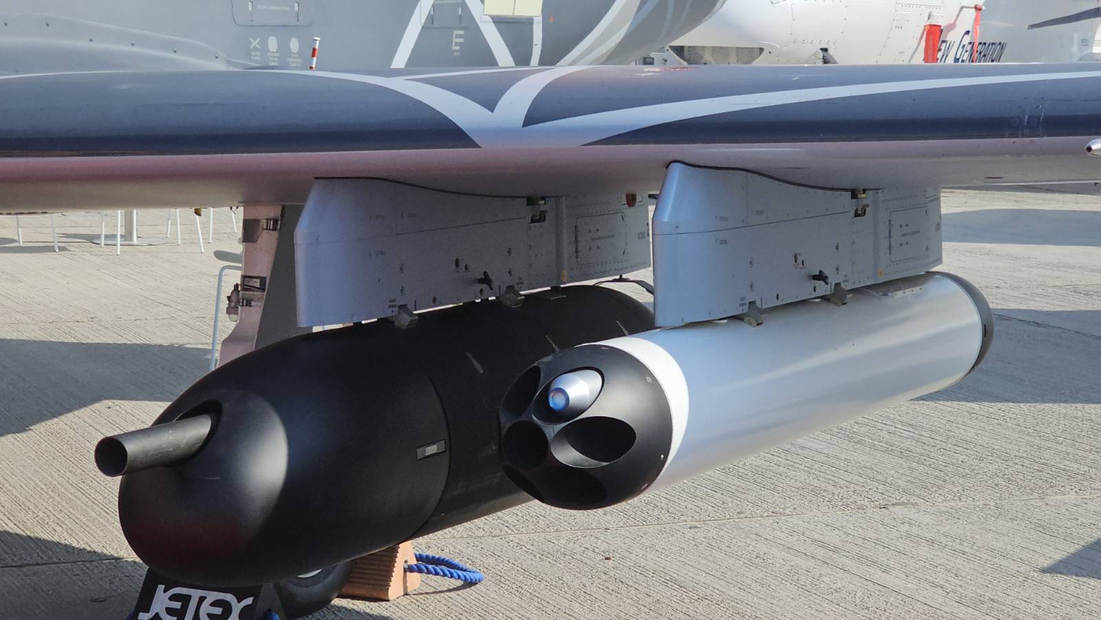

Und weiß man jetzt, welche Bewaffnung für die Jets gekauft wurde? Haben sie überhaupt eine?
Beiträge: 31147
Ja, Bewaffnung wurde gekauft:
Was genau über die im Dokument des italienischen Verteidigungsministeriums genannten 70 mm-Raketen und den 20 mm-Kanonenpod sowie die Integration der IRIS-T hinaus bestellt worden ist, ist aber nicht bekanntgegeben worden.
Beiträge: 1243
schiefix hat geschrieben: So 30. Nov 2025, 19:02 Und weiß man jetzt, welche Bewaffnung für die Jets gekauft wurde? Haben sie überhaupt eine?
Also was das Trainingskonzept betrifft spiegeln wir Deci/Sardinien/IFTS vollständig....kostet Größenordnung zwei Flugzeuge.
Und die Missionsausrüstung fällt üppig aus, geht in die Größenordnung von sieben+ Flugzeugen.
Ich glaub nicht das wir raunzen müssen. Und ich bin mal neugierig wie lange Leonardo braucht das von der Basis Block 20 alles reinzubekommen.
Link16+IFF
Natürlich Helmdisplay und Radar/Raketenwarner
IRIS-T Integration (die gibts bislang nur als Option, wurde noch nie geschossen)
Dann das Grifo-E Radar
https://electronics.leonardo.com/docume ... 4484968252
20mm Kanonenbehälter Nexter
LAU32 7fach Werfer für 70mm Raketen FZ275LGR
den SPEAR AECM Pod
https://www.elbitsystems.com/sites/defa ... cm-pod.pdf
den Litening V
....nicht ganz sicher bin ich mir beim RecceLite. Da wir aber taktische Aufklärung definiert haben und der Litening V kein Aufklärungsbehälter ist (der schaut bis auf die Datenlinkantenne ident aus ist aber ganz was anderes) würds mich wundern wenn nicht. Insbesondere weil der definitiv bereits integriert ist.
Alternativ kann man natürlich sagen wir bekommen das eh alles nicht gleich auf die Reihe - daher später eine neuere Version wär auch ein Konzept.
Dazu offenbar die Maximalvariante Logistikpaket die von Leonardo angeboten wird....die E-Teile gehen so schnell nicht aus... :-) 3.600fh/Jahr war das Konzept, na ich schätz mal fünf Jahre oder so sollten das schon sein....
Jeden Tag Mo-Fr. fünf bis sieben Rotten unterwegs....so etwa die Größenordnung könnts werden.
Für EF+Jettrainer waren die 1,5Mrd. im 2032+ vorgesehen. Das fließt nahezu vollständig in die Jet-Trainer..."Airbus wird mich kennenlernen"...tralala.

Ich habe in Dubai in zufriedene Gesichter geschaut und keine Rückmeldung, dass sich daran (pdf) was geändert hat.
https://www.difesa.it/assets/allegati/6 ... 052025.pdf
Der LAU32 kann definitiv die FZ275LGR...wird auch so ausgestellt (Dubai)
siehe auch....
maro-airpower hat geschrieben: Sa 24. Mai 2025, 07:47 Die Situation um die FZ275LGR und den LAU32 ist geklärt und es ist alles gut.
Soviel dazu.
Der Litening V käme direkt von Israel nicht über Leonardo...ob da noch mehr Pods kommen wird man sehen. Gleiches gilt für den RecceLite...der ist dann samt Auswertestation sicher teurer....da hängt quasi als sichtbares winziges Teil der Pod am Flieger...dahinter steht irgendwo ein Container voller Zeugs plus riesige Datenlinkantenne.
Was ich aus Gesprächen vernommen hab dreht sich vorerst sowieso alles um Ausbildung I,II,III,IV.... Was bei Fläche und Rotor an Personal brauchen bringt I, II an die machbare Grenze....für so große Fluggruppen (...Freudentränen...) sind unsere Orbits gar nicht ausgelegt.
Die M346 hat dann wieder Potential....sofern wir das technisch schaffen.
Deci hat inkl. Mai auf den 22 Zellen fast 6.500 Stunden geflogen - das geht dann in Richtung 500h+ pro Zelle/Jahr
Quelle: https://www.edrmagazine.eu/decimomannu- ... ustry-view
Wir wollen 300 pro Zelle/Jahr...
