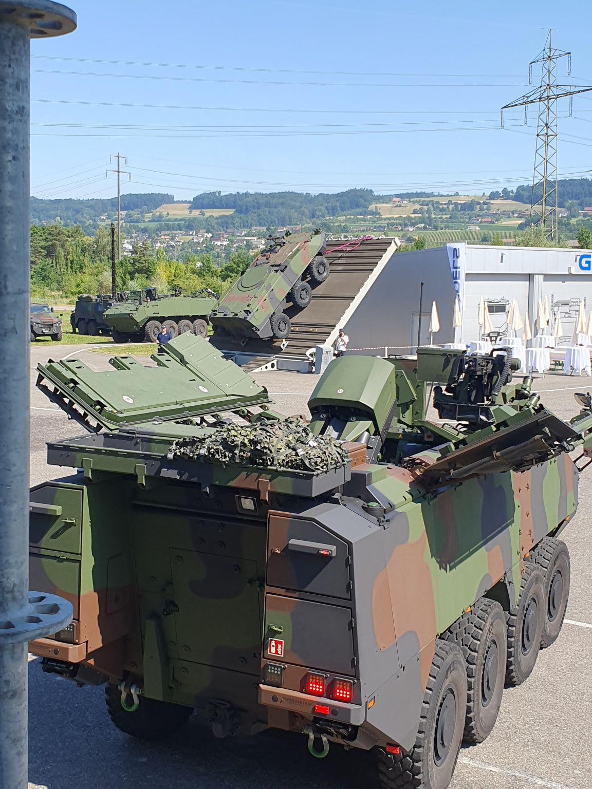

Re: Bundeswehr: Projekt "Spähfahrzeug Next Generation"
Ein etwas klareres Foto des Piranha 6x6 von den "GDELS Mobility Days". Das Fahrzeug ähnelt sehr stark einen mindestens zwanzig Jahre alten Prototypen MOWAG PIRANHA III 6x6 - von gewissen kleinen Details abgesehen:
https://de.linkedin.com/posts/wehrtechn ... 17089-7YBa
https://web.archive.org/web/20000829054 ... echnik.htm
https://de.linkedin.com/posts/wehrtechn ... 66592-vnqR
https://de.linkedin.com/posts/wehrtechn ... 00290-VOjB
