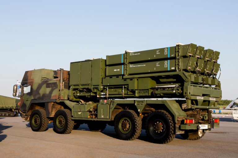

maro-airpower hat geschrieben: Do 8. Mai 2025, 22:12andererseits wäre ein System das in die C-390 passt glaub ich auch ganz interessant. Riesige LKW und oben drauf sind Raketen mit 1.500kg inkl. Container....ich find das immer übertrieben.
Das kriegt man vielleicht bei der IRIS-T SLS hin. Bei der IRIS-T SLM wird es schwierig:
https://www.bundeswehr.de/de/ausruestun ... iris-t-slm
VINCORION versorgt IRIS-T SLM mit Energie
Das Technologieunternehmen VINCORION liefert für das modernste Luftverteidigungssystem aus Deutschland die Energieversorgung: Das IRIS-T SLM System wird im laufenden wie im kommenden Jahr Module für die Energieversorgung aus Wedel erhalten, wie VINCORION mitteilt.
Die Komponenten von VINCORION werden als EVM („Energieversorgungsmodul“) oder englisch PSM („Power Supply Module“) bezeichnet. Dieses Modul ist für die komplette Versorgung des Launchers verantwortlich, also für alle Komponenten, die eine Stromversorgung benötigen. Dazu zählen Beispielsweise das Drehsystem des Abschussgerätes, der Waffencomputer oder auch die Heizung. Die Anlage kann eine Dauerleistung von 10 Kilowatt erzielen.
https://www.vincorion.com/vincorion-iri ... ersorgung/
https://www.linkedin.com/posts/vincorio ... 26464-itjT
Es gibt keine technischen Daten zum EVM/PSM. Ein Äquivalent von Cummins, das 10RMP-1040A, das ebenfalls eine Leistung von 10 kW erbringt, hat Abmessungen von 1403 x 816 x 918 mm und ein Leergewicht von 465 kg. Dann kommen zwei sechsteilige Masten für Datenlinks dazu, vom Typ Geroh KVR - Gewicht, je nach Konfiguration, zwischen 176 und 240 kg. Und zusätzlich das Startgestell inkl. Hydraulik und acht Startbehälter mit je einer Lenkwaffe.
Laut den in diesem Video der ukrainischen Armee erkennbaren Daten auf dem Startbehälter wiegt ein Behälter brutto 371 kg, bei einem Volumen von 10 m³ (Lagertemperatur des Startbehälters: min. - 51°C, max. + 71°C; Lagertemperatur der Lenkwaffe: min. - 19°C, max. + 71°C). D.h. alleine für die acht Startbehälter kommt man auf ein Gewicht von 2968 kg.
Wenn man das Startgestell auf 2 t schätzt und mindestens 4 t die restlichen Komponenten inkl. Lenkwaffen, könnte zwar theoretisch ein kleinerer Lkw ausreichen (Nutzlast eines MAN TGM 4x4: ca. 12 t). Nur wenn man das Volumen der Komponenten in Betracht zieht, ist der Transport unterhalb eines RMMV HX2 8x8 (Leergewicht: ca. 20 t; Nutzlast: ca. 21 t) einfach nicht machbar. Dann ist man im Lufttransport mit der C-390M in Kontinentaleuropa bzw. einem kleinen Teil von Nordafrika, d.h. großteils in Regionen, die im Straßenmarsch bzw. per Schiff viel kostengünstiger erreichbar sind.

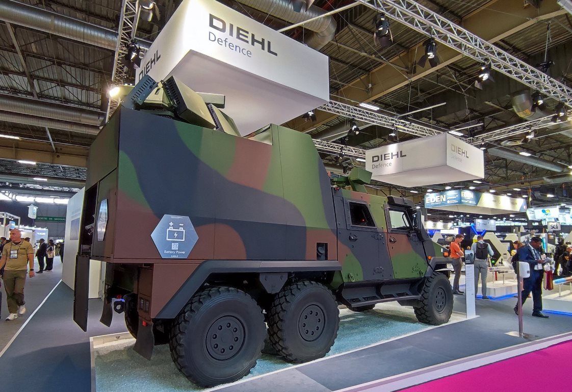

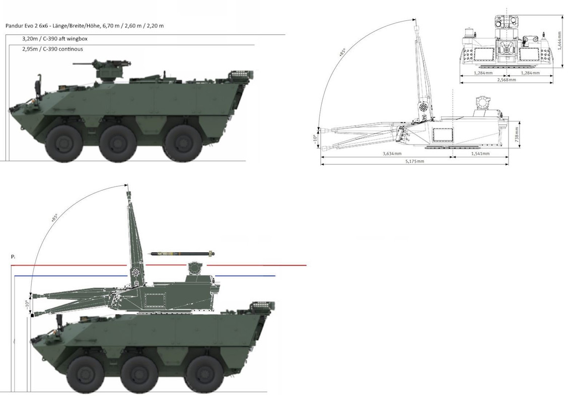

In die C-390 werden die bestellten PANDUR Evolution SKYRANGER 30 und CROSSBOW ja nicht reinpassen, oder schon?
Beiträge: 31145
Der Laderaum der C-390M ist 2,95 m bzw. 3,2 m hoch. Crossbow könnte sich ausgehen, beim Skyranger 30 mit dem zusätzlichen Sensorkopf wird das sehr schwierig.
Beiträge: 1295
Den Sensorkopf kann man ggf. abnehmen / abklappen denk ich mal.

Beiträge: 1243

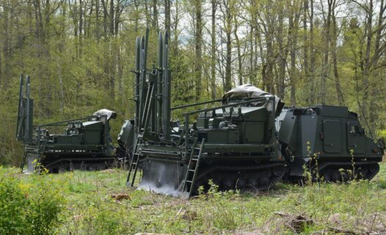

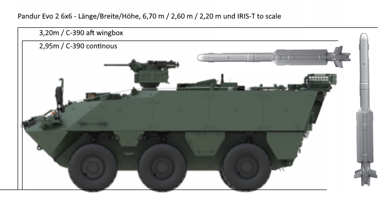

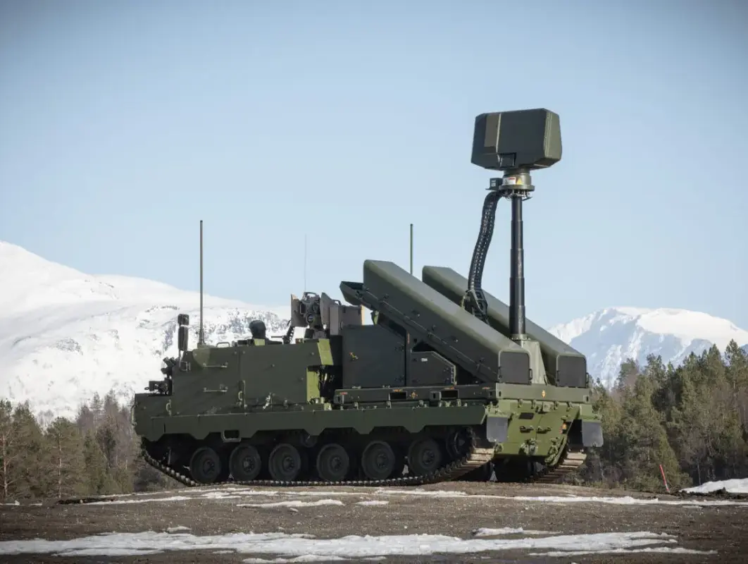

Beginnen wir mal mit Short Range....IRIS-T SLS oder AIM-9X oder Barak SR
Ein ACSV (NOMADS) ist 6,2m lang und 2,9m Breit (4 Raketen+Radar)
Eagle 6x6 (IRIS-T) 6,9m lang 2,16m breit (2 Raketen + Radar)
BV410 (IRIS-T 8m lang (anhänger ~4m) und 2,25 breit (4 Raketen)
Sehe keinen Grund weshalb ein Pandur Evo 6,7m lang und 2,6m breit mit 4 Shortrange nicht möglich sein sollte und zwar inkl. Radar. Und der passt dann auch in die C-390 und ist sehr mobil.
Beiträge: 1243
theoderich hat geschrieben: Fr 9. Mai 2025, 09:50 Der Laderaum der C-390M ist 2,95 m bzw. 3,2 m hoch. Crossbow könnte sich ausgehen, beim Skyranger 30 mit dem zusätzlichen Sensorkopf wird das sehr schwierig.
Nö...zu hoch
Drei "Lösungen" (ganz unabhängig davon,, dass ich keine Ahnung hab wie viel Arbeit das jeweils ist)
1) Sensorkopf und Antennen runter oder
2) Räder runter oder
3) Bodenfreiheit verringern (Fahrwerk?)
